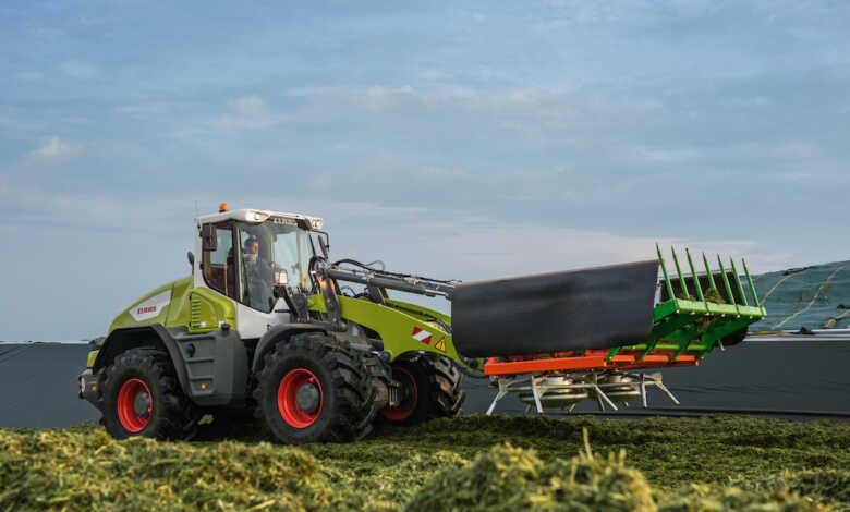

Avec cette nouvelle génération, la Torion 1511 se voit dotée d’un nouveau cœur. En remplacement d’un 4 cylindres DPS de 4,5 litres et 167 chevaux, Liebherr (le fabricant originel) lui greffe un moteur six cylindres 6,8 litres DPS de 188 chevaux (norme ISO 14396) soit une augmentation de 12 %. Ce moteur délivre jusqu’à 741 Nm à 1.600 tr/min. En outre, cette transmission Varipower dont la cylindrée de 105 cm3, a été augmentée de 23 %, confère à la Torion un surcroît de puissance et d’agilité lors des cycles de chargement rapide, et une plus grande réserve de couple lors de fonctionnement au silo.
La puissance de la Torion 1410, avec 163 chevaux a également été augmenté de 5%. La puissance moteur de la Torion 1177 reste inchangée. Conformément aux dispositions de la nouvelle norme Stage V, les gaz d’échappement sont épurés sur tous les modèles grâce au filtre à particules diesel (DPF), au catalyseur d’oxydation diesel (DOC), à la technologie SCR et à la récupération externe des gaz d’échappement refroidis (EGR).
